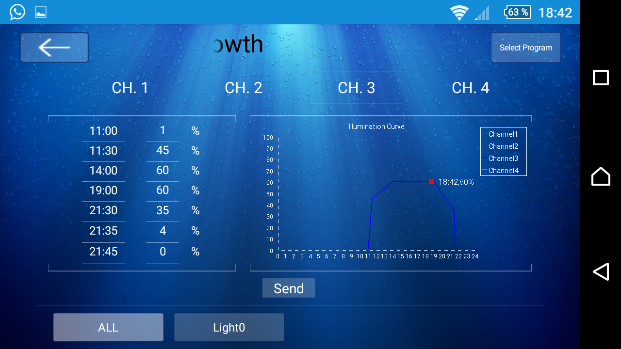

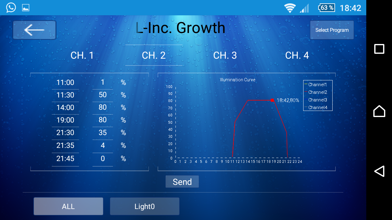

ich habe seit einigen Monaten eine Orphek Atlantik V3 Compact mit theoretisch 130W über meinem Cubicus (150L 50x50x60cm). Zu Beginn habe ich die Beleuchtung über einige Wochen langsam stärker eingestellt und seit zwei Monaten oder so habe ich es einfach so gelassen, weil es gut aussah...
Ich frage mich nun, ob es überhautp sinnvoll ist die Beleuchtungsstärke noch zu erhöhen. Meine Korallen wachsen gut und ich bin insgesamt zufrieden... Was denkt ihr also, lohnt es sich noch auf 100 bzw 90 % zu gehen ? Oder erhöhe ich nur meinen Stromverbrauch damit ? :mrgreen:
Kanal 1 = Weiß
Kanal 2 = Blau
Kanal 3 = Rot
Kanal 4 = UV
viele Grüße
Jojo

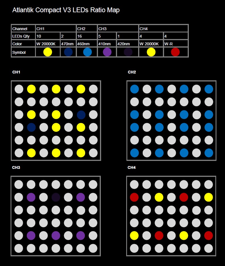

Die Farben pro Kanal wie Du sie angibst stimmen nicht, bei der Orphek hat jeder Kanal 2 Farben ich hänge Dir mal das Layout an.
Beste Grüsse,
Oliver

@Oliver:
Ja, du hast recht, die Kanäle haben zumeist mehrere Farben und drei und vier habe ich in der Tat verwechselt...
