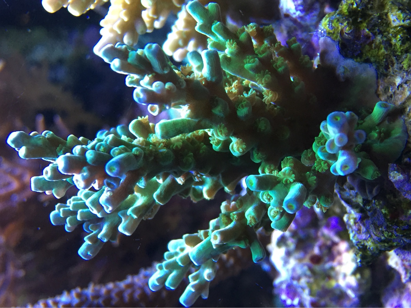

Die mit den leicht bläulichen Spitzen meine ich.
Re: Armin´s Miniriff
Das sieht aus wie eine Acropora Tenuis.

Hallo Andreas,
das ist eine Acropora batunai, die sieht in Natura echt sehr schön aus :) , sie hat ein leuchtendes Grün.

Danke dir. Dann denk ich das ich die selbe habe.

Das wäre sie
