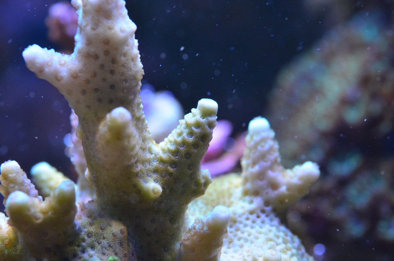

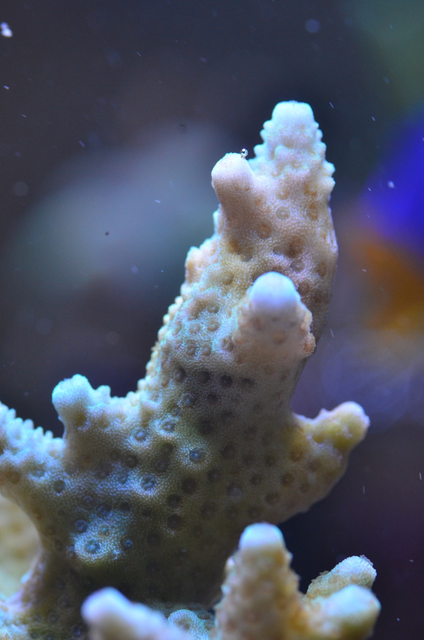

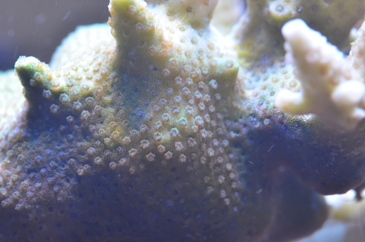

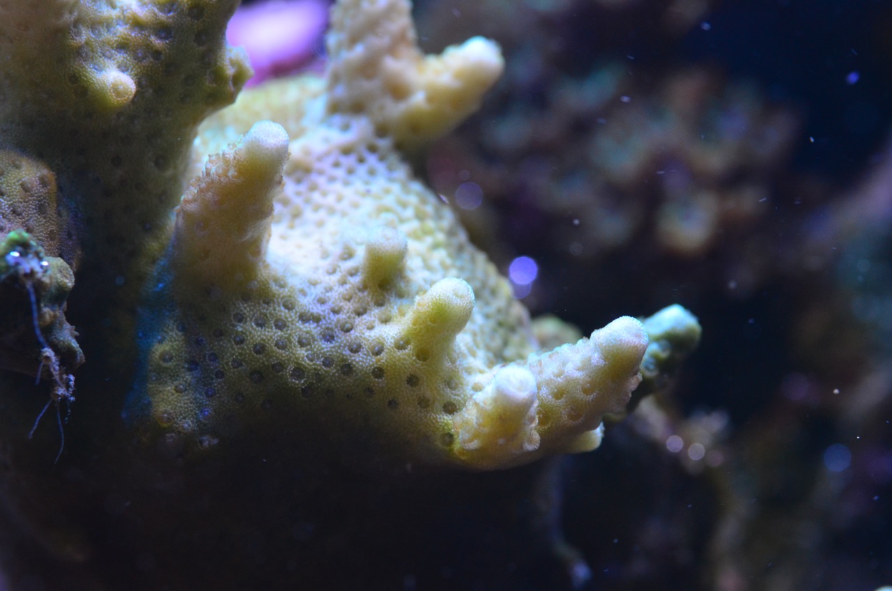

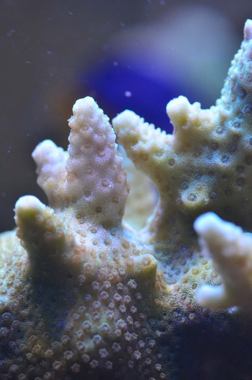

anbei ein paar Aufnahmen. Könnt ihr etwas erkennen?
Ich sehe auch auf den Bildern keine Frassspuren wie auf den Fotos in dem anderen Thread...

Hi Beni, ich sehe auch keine. Die Koralle befindet sich schon in einem schlechten Zustand. Wie sieht es bei den anderen Acroporen aus? Wie sind aktuell Deine Wasserwerte?

die Koralle sieht so schon eine ganze Weile aus und ich weiß nicht weiter. Daher meine Frage an Jörg mit seiner Vermutung Strudelwürmer...
