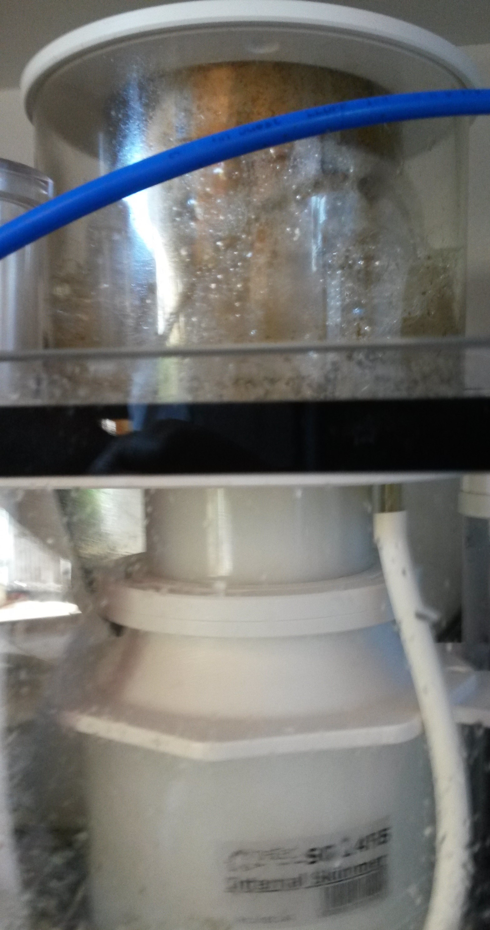

So, hier sind nun ein paar Bilder. Ich hoffe es funktioniert. Wasserwerte liefere ich auch noch.

Keinerlei Nitrat, Phosphat etc. klingt nicht so toll. Hast du genug Verbraucher im Becken, Fische, Krebse usw., wobei 11 Fische schon etwas Nährstoffe erzeugen sollten. Für den Notfall kann man mit etwas Frostfutter (ungewaschen) nachhelfen. Hast du mal ein Bild von deinem Abschäumer. Schäumt der noch etwas ab? Jörg empfiehlt hier selbigen sehr trocken einzustellen.

Mein Abschäumer ist trocken eingestellt. Er schäumt!
