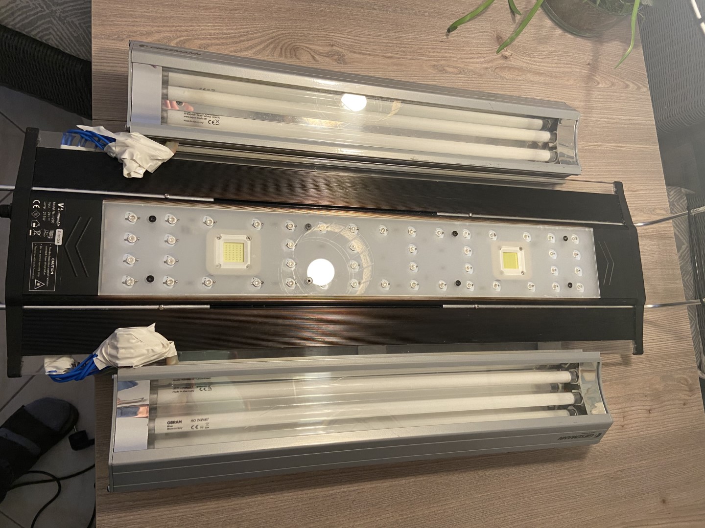

Hier noch meine Beleuchtungsphasen, die ich ebenfalls angepasst habe:
(LED maximal 215 Watt möglich)
12:00 Uhr - 12:30 Uhr: 14 Watt LED (blau/weiß)
12:30 Uhr - 14:30 Uhr: 45 Watt LED (blau/weiß) + 2x24 Watt T5 (blau/weiß)
14:30 Uhr - 20:30 Uhr: 80 Watt LED (blau/weiß) + 4x24 Watt T5 (blau/weiß)
20:30 Uhr - 22:30 Uhr: 45 Watt LED (blau/weiß) + 2x24 Watt T5 (blau/weiß)
22:30 Uhr - 23:00 Uhr: 14 Watt LED (blau)

ich finde du hast schon viele Veränderungen vorgenommen, die auf jeden Fall richtig sind. Ich weiß, dass 30 Minuten Blau am Abend wahrscheinlich nicht besonders negativ sind, trotzdem würde ich davon in deiner Phase abraten.

Die Blauphase habe ich nun entfernt. Die Lampe dimmt Abends nun mit den gleichen Einstellungen, wie morgens. Korallen/Fische und weitere Tiere für den Bodengrund werden nächstes WE besorgt, wenn die ICP da keine Gründe dagegen liefert.
