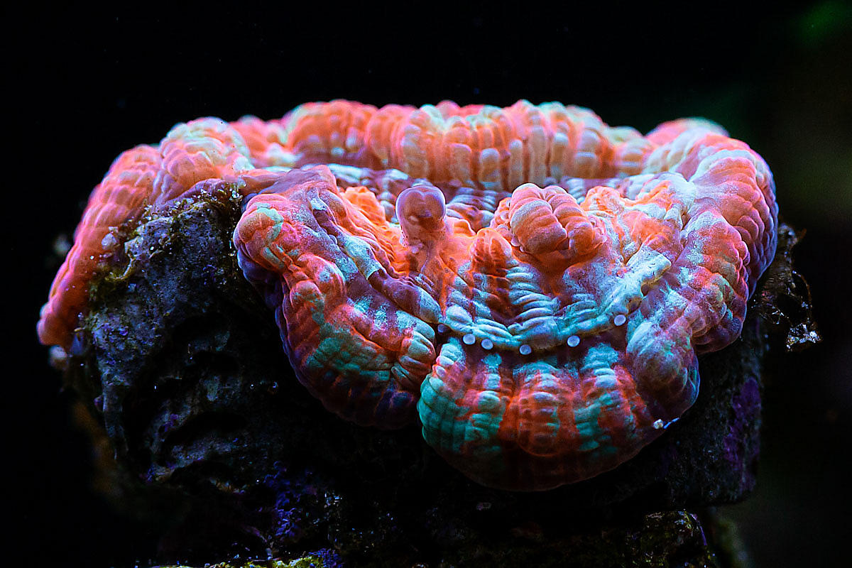

Vielleicht kommt das auf dem Foto nicht so raus - bzw. man muss etwas reinzoomen um es zu erkennen:
Die Koralle ist komplett fleckig gefärbt mit großen weißen Bereichen.

Hmmmmm. Könnte sein. Wenn man sie nah ran zoomt. Hast du sie mal angepustet und geschaut ob strudelwürmer runter fliegen?

...Danke - der Tipp war gut!
Tatsächlich sind ein paar winzige hellbraune Krabbel-Viecher beim Anpusten davongeflogen.
Beim anschließenden dippen habe ich keine mehr gefunden - oder macht denen The Dip von Fauna Marin nichts aus?
Wie gesagt mit Plagen habe... äh hatte ich keine Erfahrung!

Ok. Bitte in 1 woche nochmal Dippen. 1,5 Monate lang wöchentlich
Re: Wechsel auf Sangokai Basis System - Erfahrungsbericht
Beim abpusten Strömung natürlich aus und die Viecher mit ner Pipette einsammeln.

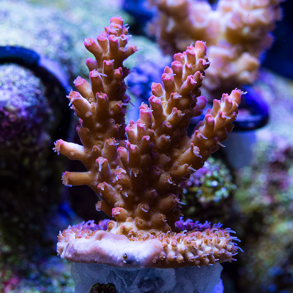

Eine weitere Beobachtung habe ich an einer Acropora Strawberry Shortcake gemacht...
Gleich nach dem Kauf hat sie so ausgesehen: Vor dem Wechsel auf Sangokai (leider) so: Und nun nach 6 Wochen Basis System sieht sie so aus: ...die Koralle blieb vom Wachstum und Farbe annähernd gleich, außer der "Zweig" unten links ist in schneeweißer Grundfarbe entstanden.
Sieht eigentlich gut aus - ich kann nur nicht einordnen ob das gut ist, oder ein Anzeichen von Nährstoffmangel - oder, oder, oder ?
Wenn von Euch einer hier Rückschlüsse treffen kann - bitte her damit... ich bin noch in der Lernphase
Den neuen Ast an der Basalscheibe nicht übersehen
