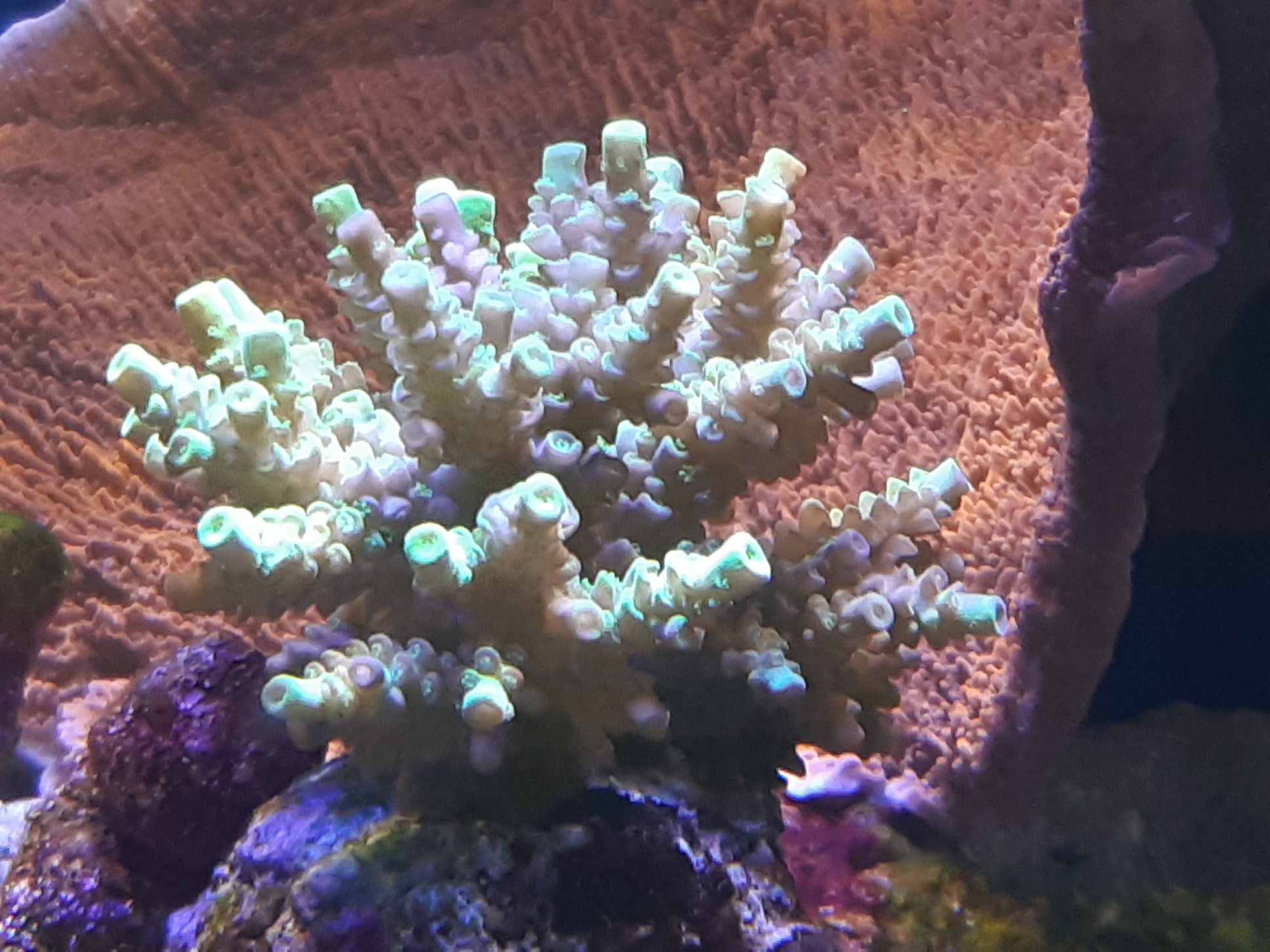

Bin momentan unterwegs, wenn ich wieder zuhause bin, werde ich ein Bild einer Acropora nachreichen, ist für die Beurteilung vielleicht besser als ein endloser Text.

Hier zunächst mal ein Nachher- und ein Vorher-Bild.
Viele Grüße. Bernd

Nun habe ich allerdings keine Lösung mehr für mein Problem mit den Acroporen mehr. Hätte so schön zu den Symptomen gepasst :o
Alle anderen Korallen stehen gut bis sehr gut.

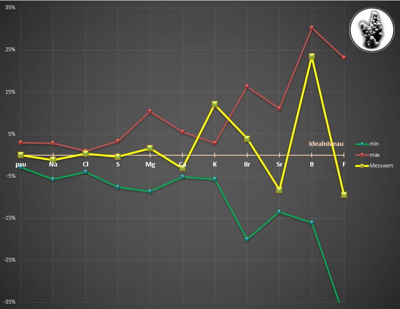

BerndL hat geschrieben: Freitag 19. November 2021, 11:40 etzt frage ich mich, ob der Fehler bei mir liegt ( Salifert-Test, dreimal mit Referenzlösung gegengetestet und maximale Abweichung 10 mg/l ) oder im Labor???
Den Salifert Test für Kalium kannst nach kürzester Zeit in die Tonne treten. Das Problem hatte ich auch. Die messen am Anfang nur "richtig" , wenn der Test geöffnet wurde, obwohl das Haltbarkeitsdatum noch lange nicht erreicht wurde. So meine Erfahrung. Bei Kalium vertraue ich nur noch der ICP Analyse.
Ich habe Dir mal das Ergebnis deiner ICP visualisiert. Kalium ist bezogen zur der Salinität von 34,77 psu zu hoch. Ist jetzt aber nicht schlimm. Du solltest auf deinen Ca/Sr Gehalt achten. Den auf jeden Fall erhöhen.
Bei Dir liegt eher ein Stickstoffmangel vor. Auf jeden Fall sangokai nutri complete dosieren.

Danke für deine Mühe - sehr anschauliche Grafik. Calzium angleichen ist kein Problem, das werde ich im Auge behalten und Strontium habe ich auch zur Verfügung. Den Stickstoffmangel hatte ich schon länger im Visier, Nitrat ist schon seit dem Beckenstart mit meinem Test kaum nachweisbar ( Red Sea ) und in der letzten ICP war NO3 ja auch n.n. Darum dosiere ich auch schon seit Wochen Complete mit der kleinen Dosis ( 0,5 ml/100l ) und zwischendurch auch mit 1 ml/100l.Das soll aber laut Dosieranweisung max. 3 Tage lang erfolgen. Mittlerweile zeigt mein Test auch einen NO3 von
