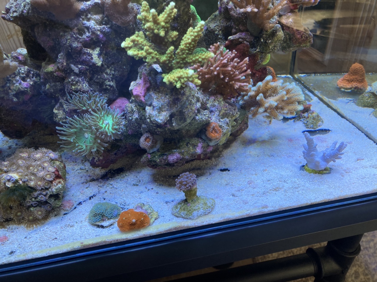

Hier nochmal die Fotos in Vergrößerung…
Beiträge: 4117
Re: Scheibenbeläge
Ja das sind Dinos. Üblicherweise kann man die wie Staub weg wedeln, die einzelnen Zellen hängen nur ganz lose in einem Verbund, sind aber nicht miteinander verknüpft. Müsste man aber genau unter dem Lichtmikroskop schauen, ob es wirklich Dinos oder Goldalgen sind. Die Ursache für beide sind aber schon die genannten.

Es sind erst wenige Tage vergangen aber zeigt Wirkung!
Die Dinos werden weniger…der Sand ist nicht mehr flächig belegt und es fängt sich kaum noch was in den Korallen. Leider gefällt es meiner Catalaphylia nicht so…mal schauen ob die sich fängt. Die hat die letzten Tage immer braune Fäden ausgespuckt, hat vllt. sie die Zooxanthellen ausgestoßen?
Beiträge: 4117
Re: Scheibenbeläge
Die aggressiven/invasiven Dinos kommen eigentlich immer von SPS, es gibt ja sehr viele verschieden Zooxanthellen Gruppen (Clades), und die schwierigen Dinofälle sind eigentlich immer im SPS Bereich. LPS wie auch alle Anemonen können Zooxanthellenschnüre ausstoßen, die bleiben meistens 2-3 Tage am Boden liegen und verschwinden dann. Umstellungen auf ein neues Milieu, sei es neues Wasser, Strömung, Licht (alles im Rahmen auch eines Beckenumbaus) führen dazu, dass sich die Korallen neu justieren müssen. Die Cata hat ihre Zooxanthellenpopulationsdichte im Gewebe reduziert, dadurch liegt erst einmal eine "Störung" in der Korallen-Zooxanthellen Beziehung vor. Warte auch hier mal ein paar Tage ab, bis sie wieder fit ist. Insgesamt aber natürlich alles eine positive Entwicklung. Lass bitte das Becken so erst einmal laufen, wenn Du zu schnell wieder mit Lichtanpassungen anfängst, geht das nicht gut. Becken muss sich jetzt erst einmal auf dieser Basis entwickeln und die Korallen müssen über die nächste Zeit Energiereserven aufbauen. Daher hier bitte jetzt geduldig sein.

So…der Cata und allen anderen Korallen geht es gut. Zwei Neuzugänge (zusammen mit der LED angekommen) bilden langsam Fussscheiben…ein Ableger schwächelt. Sonst überall schöne Polypen ect.
Die zooxanthellen auf dem bodengrund sind nun zu 95% verschwunden.
Die Rückscheibe sieht dafür weiter schlimm aus…bleibt aber auf diese beschränkt.
Was mir zunehmend sorgen macht, ist die Ausbreitung der Cyanos…bin gespannt wann der spuck aufhört…
Wasserwerte weiter stabil…PO4 liegt bei 0,02 mg. Hab heute das erste mal die doppelte Dosis nano#1 dosiert …die SPS zeigten eine Stunde später ein besseres Polypenbild, die Cata ging schön weit auf…

…brauche ne bessere Kamera, das Handy taugt nicht…
