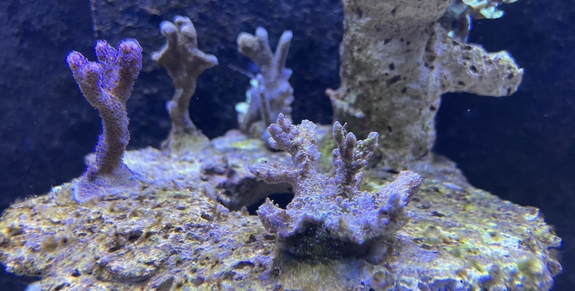

Guten Abend,
nun wird es immer schlimmer. Die Korallen der ganzen Reihe vom ersten Bild scheint sich aufzulösen. Sie werden immer dünner, die vordere zieht lauter Fäden und wird weiß.

Re: Unser Start - läuft nicht so rund
werden aktuell die Start Produkte complete und complex dosiert?
Hi, ja machen wir. Täglich jeweils 4,9ml.
UV Klärer ist das nicht. Ich habe zu Beginn auch Verluste gehabt, genau so…meine Steine (RealReefRock) ziehen heute noch PO4. Am Anfang richtig massiv. Dein Keramik scheint ebenfalls PO4 zu ziehen!
Wie ist die Beleuchtung? Am Anfang besser weniger als zu viel!
Und Jörg schrieb schon, dass Aluminium mit Phosphat reagiert, als hier ruhig WW mit gutem Salz machen und dem Wasser auch Nährstoffe zuführen.
Die Polypen sehen auch nicht gerade gut aus. Die SPS sind gestresst. Also Licht bitte prüfen ggf. Intensität runter sowie Nährstoffe zuführen.
