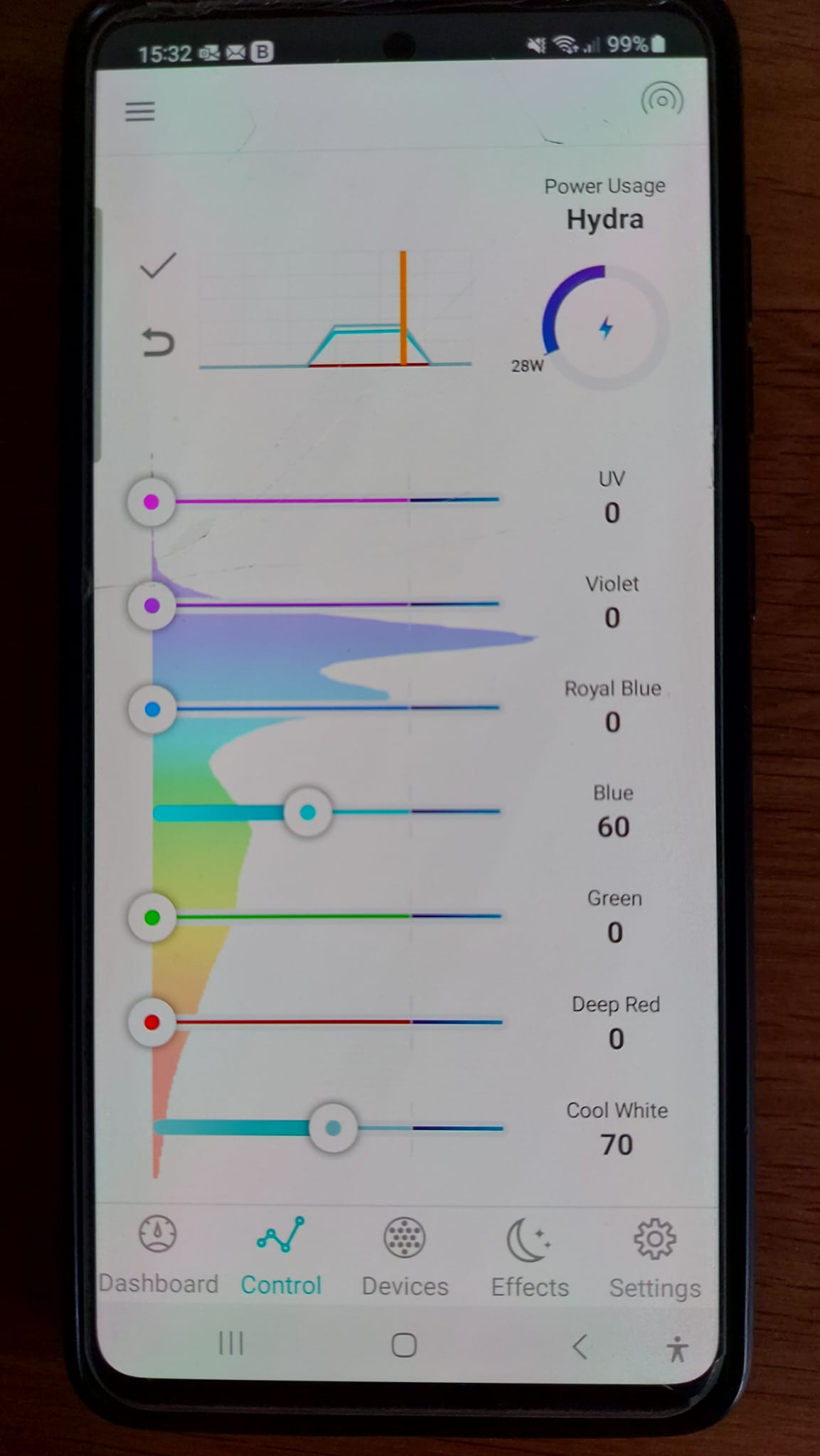

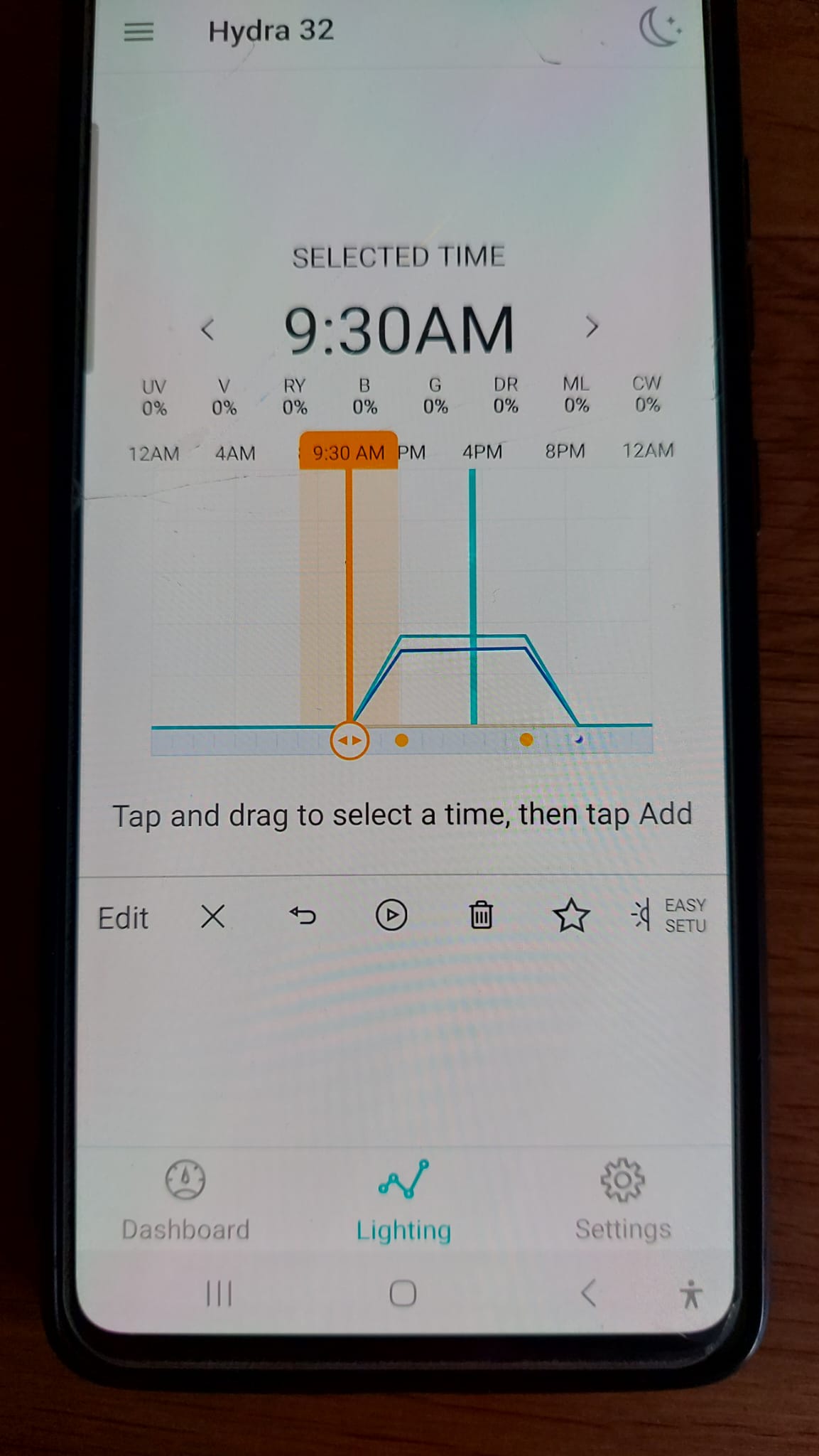

Hallo Kerstin,
Kannst Du bitte mal einen screenshot von den Hydra Einstellungen posten. Royalblau gar nicht zu benutzen macht eigentlich wenig Sinn, weil das ein photosynthetisch relevanter Strahlungsbereich ist. Kurze Wellenlängen wie UV und Violett würde ich niedrig fahren oder bei Dinos sogar auch ausschalten, Rot und Grün ebenfalls aus. Ich würde mir das Profil und die Einstellungen gerne mal anschauen.

Hier das Tagesprofil für beide Hydras:
Hier die genaue Einstellung der Hydra26:
Und für die Hydra 32:

Entsorgen musst Du den nicht, einfach nur auswaschen, da Du eh immer nur die Oberfläche absaugst, und der Großteil des Sandes im Becken ja drin ist, regeneriert sich die Mikrobiologie dann auch auf dem ausgewaschenen Sand schnell. Aber der Sand, gerade wenn er schon fast 2 Jahre bald alt ist, würde ich auf jeden Fall nach und nach auswaschen, damit der Dreck da raus kommt. Royalblau würde ich auf 50% Intensität mitlaufen lassen, also etwas niedriger als das normale Blau. Das ist schon photosynthetisch wichtig. Dadurch steigt natürlich auch die Intensität logischerweise, so dass Du im Profil die Leistung dann auch erst einmal 10% runter setzen kannst über den Tagesverlauf, zumindest für die erste Zeit.
