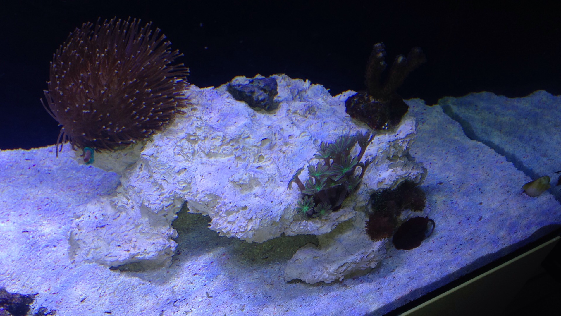

So hier die versprochenen Bilder
Re: 175 Liter Wohnzimmerriff
Hi Sascha,
die Lampe kann ich schlecht einschätzen und bin selbst dahingehend mit Kunden eher nicht so zufrieden gewesen. Die Ausleuchtung ist auch alles andere als berauschend finde ich, rechts und links ist es arg dunkel und dafür an der Säule extrem hell. Ich persönlich komme mit der Lampe nicht zurecht.
Aber das mal nur am Rande.
Woher kommen denn bei der keramischen Einrichtung 0,3 mg/L Phosphat her? Du benutzt ja auch Adsorber, da wäre ich extrem vorsichtig! Wenn Dir der Phosphatwert runtermacht, dann fliegen Dir Deine Korallen von jetzt auf gleich um. Schwer abzuschätzen, aber wie gesagt, erstmal verstehe ich gar nicht, woher so viel Phosphat überhaupt kommt? hast Du eine Idee?
Pass mit dem Adsorber gut auf! Würde sogar eher sagen, den Wert sich selbst zu überlassen, der wird schon von alleine sinken.

Ich kanns ehrlich gesagt auch nicht verstehen und denke eher das das Test Ergebnis nicht wirklich stimmt mittlerweile hab ich den Hanna Photometer der Po4 ist aktuell bei 0,06 und Nitrat bei 2,5
Die Beleuchtung läuft noch net rund bei den Bildern war sie auch noch extrem dunkel eingestellt das hab ich mittlerweile noch mal verändert
Po4 kontrolliere ich jetzt alle 2 Tage und werde wenn ich bei 0,03 rausnehmen
