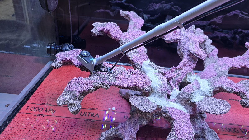

PAR Messung der Straton X in der Shallow Reef Einstellung von Jörg bei 100%, allerdings mit deutlich reduzierten Violet/UV Kanal (20%).
Die Messung wurde erstmals im trockenen Zustand und im Luft-Modus des ITC PARwise pro durchgeführt.
Der Luft-Modus zeigt im trockenen Zustand ca. 20% weniger an als im normalen Meerwassermodus was durchaus stimmig ist.
Bild 1 = 286 PAR
Bild 2 = 326 Par

Bild 1 = 629 PAR
Bild 2 = 416 PAR
Bild 3 = 592 PAR

Tolles Becken, toller Aufbau!
Mir wären über 600 PAR ZU VIEL wie an Bild 1, außer du willst da high high end Acros halten.

Wusste gar nicht, dass das Parwise auch einen "Luftmodus" hat ... muss ich mal mit meinem probieren 😁
Bei 100% komme ich auf vergleichbare Werte mit meinen beiden AP9X, also Luft nach oben hast du genug 👍
Was mir noch auffällt ist, dass du deinen Beckenboden nicht mit weißer Folie beklebt hast.
Würde ich an deiner Stelle nach Möglichkeit nachholen bevor Wasser reinkommt.

Die gemessenen PAR Werte von 600 im mittleren Bereich waren nur um zu dokumentieren, was bei einer neuen LED-Lampe möglich ist, auch für einen Vergleich nach 5 Jahren gedacht.
Die Lampen werden nach dem Ausmessen auf ca. 40-45% eingestellt dann ergeben sich PAR-Werte von 200-250 im mittleren Bereich, das wird für den Start genug sein.
Die Beleuchtungsdauer werde ich auf 8 Stunden für die kommenden 4-6 Wochen begrenzen.
Der Bodengrund bekommt eine 1cm Sandschicht (Carib Sea Live Sand)
