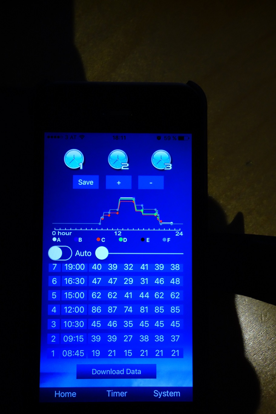

Kannst du bitte mal deine Lampeneinstellung posten.

Beitrag von Peter666666 »
A weiß
B blau
C Royal Blau
D UV
E Viol + Rot
F Grün

Ich Vermute aufgrund der Lampeneinstellung das die Korallen unter Strahlungsstress leiden, Würde einmal den Kanal C(UV) stark,
herunterregeln sowie Kanal E und F.
Das UV und Violett strahlen meist im bereich 400 bis 425 nm und UV mitunter noch darunter das kommt auf die Verbauten LEDs an,
das ist ein Bereich den die Korallen zwar benötigen aber bei zu hoher Leistung auch Stess verursachen und
dann Ausbleichen.
Grün ist auch so eine Farbe die nicht umbedingt benötigt wird da der Anteil meist schon im den Weißen LEDs ausreicht.

Kanal C ist Royal blau
D ist UV

Ja Danke,Fehler meinerseits also den Kanal D drosseln.
