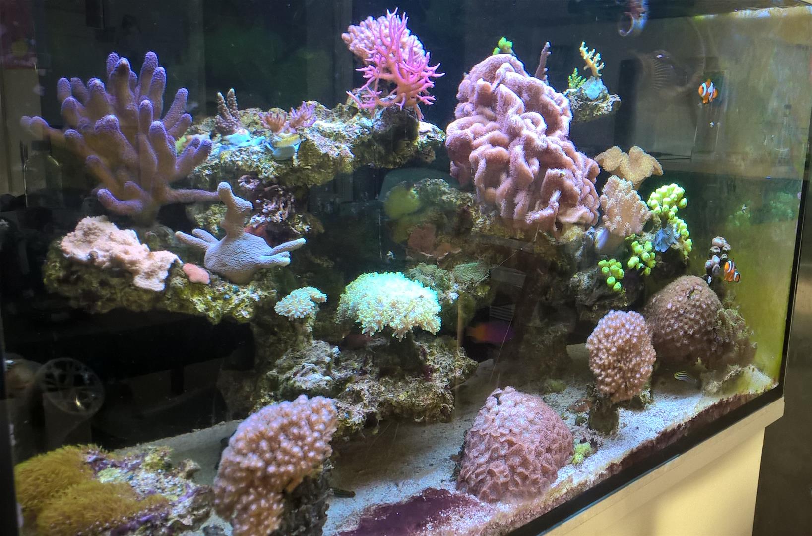

Hier noch die Gesamtansicht vom Aquarium.
Ganz oben ist es recht leer. Ich habe die beiden größeren Poccilipora nach unten gestellt, weil ich es oben mit ein paar Acropora versuchen möchte.
Die Montipora ganz links ist relativ hell, Auf dem Foto wirkt sie sogar noch relativ dunkel...
